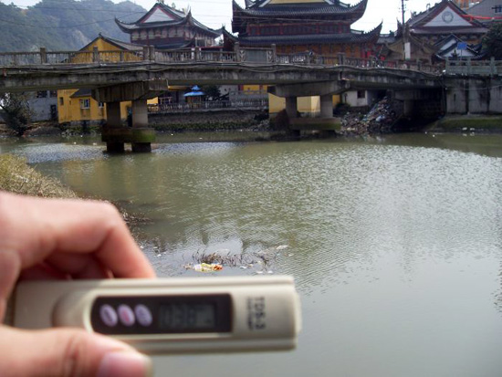

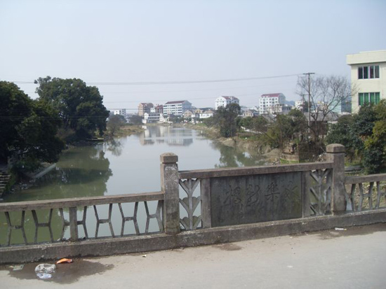

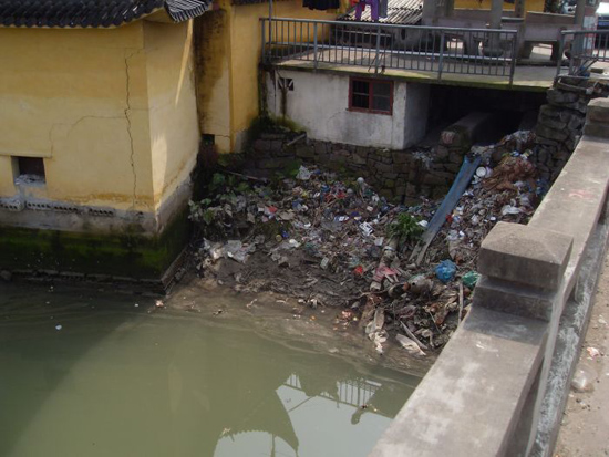

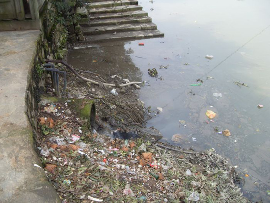

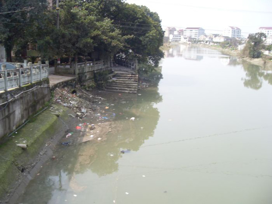

原本是去北白象新皇岙村,但是没有干流经过该村,只在高速路桥下发现一小片污水,因此转道新桥村,近期雨水丰沛,水质较佳,然而桥下排污管道直接向河道排污,桥下垃圾较多。
地点:乐清市北白象新桥村永乐新桥河道
时间:2012.3.21 上午10点20分
水温:16℃

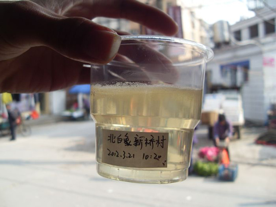

水样颜色:无色
清晰度:清晰
气味:无刺激性气味

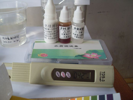

TDS测试值为:38-42ppm  自来水为:20ppm

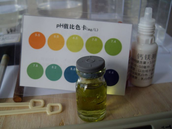

ph值为:7  正常参考值为:6.0-8.5
水质电解实验:淡黄色悬浮物少
目前水质状况:★★★★☆
可否饮用:否
报告说明:原本是去北白象新皇岙村,但是没有干流经过该村,只在高速路桥下发现一小片污水,因此转道新桥村,近期雨水丰沛,水质较佳,然而桥下排污管道直接向河道排污,桥下垃圾较多,为了取样准确,绕道位于排污管道的河对岸采集水样,现场TDS测试为38ppm,水中溶解物较少,电解结果也比较正常,ph值精确测试为7,余氯和钙镁测试均正常。
TDS测试笔:
是用来确定水中阴阳离子等无机可溶解性固体组分的总和。
若水被污染或已经溶进许多可溶解性物质后,其总固体的含量也就随着可溶解物质增多而增多;如果被测的水越纯,则在测量时,TDS测试笔上所显示数值越小,也就 说明水所含无机化合物和杂质成分就越少。
水质电解器:
也叫固体沉淀促进仪,是美国食品医药管理局(F.D.A),认定用来对已经被污染的水进行基本判定的简易的水质检测方法,对于需要检验水源纯净时很有实际意
义,可使用户清楚、直观地看到自己日常所饮用水的实际情况。
绿色: 漂白剂、砷(砒霜)、三氯甲烷、四氯甲烷、氧化铜、二价铁
蓝色: 细菌、病毒、有机磷(化肥、洗涤剂和农药)、硫酸铝
红色: 一价汞、三价铁
白色: 铅、锌、汞、石棉、钙、镁
黑色: 重金属(锌、铅、汞、铜、铬、锰、镉)
黄色: 溶解氧、微量元素、有机矿物质

余氯测试液
应用领域:水产养殖、污水处理、实验室、锅炉制水、离子水、电力、造纸、制药、饮用水机、水杯、饮用水水质、教学演示等的检测工作。
钙镁测试剂
   本钙镁测试剂对钙镁含量>120mg/L的硬水较为适用.取水样30-50毫升,加入少许钙镁测试剂粉末,搅拌后静置,以出现不溶白色晶体沉淀为足量.若水样呈
现乳白色,则说明含有钙镁离子,有一定硬度,乳白色越深水质越硬。
钙镁测试剂的用途:用于证明能量水及钙离子水中的钙镁离子的含量。
钙镁测试剂使用范围:工业用水,民用饮用水,矿化水机,桶装矿化水,钙离子水机等。
