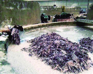

记者注意到,在专利公开说明书中,该工艺的制备材料为废皮料,即备受关注的“蓝皮”。在网友心中,这一专利立刻与当下关注的毒明胶的生产方式联系到了一起。
有网友称,经过对比,这一方法和媒体报道中出现的不法商家的制备工艺极为相似。
